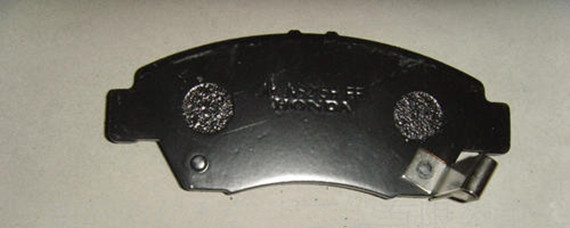

途观刹车片6万公里更换,更换方法是:1、用行车电脑将车辆连接上,在刹车片更换设置界面选择“打开后轮刹车分泵”,大概5秒后可以听到后轮分泵分开的声音,说明制动电机已经缩回;2、可使用一字螺丝刀拧松制动钳的两颗螺丝;3、打开制动钳盖罩,就能安装新的刹车片,有文字标签的一面在外,没有文字信息的一面安装在里面;4、安装完毕后,在行车电脑设置界面选择“关闭后轮刹车分泵”,5秒左右制动电机顶出复位。
