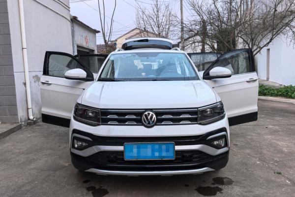

冬去春来又是一年,转眼间我的这款途铠已经用车五年多,累计行驶了6万五千余公里。在这些年的用车过程中除了按时到店维保,我自己也很注意日常对车子进行力所能及的养护,所以车子的状态保持的还不错,性能及油耗较新车时也没有太大变化,总体上对这款车还是比较满意的。今天这里要分享的是换季更换车辆空调滤芯及管路消杀的作业流程,供车友们参考。我的用车地点是北京,春季风沙较大,平日用车大多是车窗紧闭,因此保证车内空间的健康就很重要,加之北京的春季很短,随着气温的不断上升,马上也到了车内空调使用频繁的时候,所以便决定对空调滤芯进行更换,顺便对空调管路和车内空间做个消毒杀菌,给自己一个安全舒适的车内环境。这次养护用到的上汽大众原厂空调滤芯购自4s店,活性炭滤芯较普通款过滤效果更好,尤其是针对北京PM2.5雾霾天气使用,更能够保证提供洁净的空气输入。另一个是在网上购买的除臭喷剂,可以有效消除空调管路上的霉菌异味,针对车内甲醛也有去除效果。先来说说更换车辆空调滤芯,途铠的鼓风机位于副驾手套箱后侧,空调滤芯槽位于鼓风机上方,更换时需将手套箱拆卸放下方可露出。更换空调滤芯保证了进入车内空气的洁净度,但车辆长期使用,空调管路中难免会因为使用空调时潮湿的工作环境滋生霉菌产生异味,这就需要定期对管路做个杀菌,去正规店里做费用不菲,因此我定期会购买杀菌除味剂自己操作。操作方法也很方便,首先是在车辆启动的状态下将空调打开,选择制冷模式,将风速调至最大并开启内循环。按照产品说明,密闭消杀10分钟后可将车辆门窗打开通风5-15分钟,因为毕竟是化学制剂,我特意又将车辆的暖风开启,以便热气能彻底烘干空调管路。我购买的这款除臭喷雾是雪龙古松香型,在后面的用车过程中也能持续闻到出风口送出的淡淡清香。以上就是我在季节更替之际针对车内环境健康的用车养护分享,施工操作简单方便,自己动手也节省了养护支出费用。期待我的分享能给广大车友带来参考,也期待大家能跟帖交流,分享自己的养车心得。

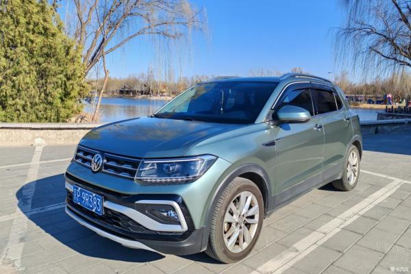

我的在用车是2019款辆途铠TSI舒适版,19年末购车至今用车已经5年,已经累计行驶了6万余公里。在这几年的用车过程中,除了按时到店保养,我自己平时也没少在这台车上下功夫,漆面、轮胎、仪表台、座椅皮革等简单的养护也都是亲力亲为,除了能减少一些用车成本支出,也是因为自己操作可以更细致,可以让车辆相关设备保持一个很好的状态,相对延长使用寿命,所以截止目前车辆各方面的状态还是不错。平时除了定期对车辆进行养护,更换一些相关的配件我也是能自己动手的尽量自己操作。比如在用车的过程中我自己将后备箱卤素灯改为LED灯源,自己装饰了车门及后备箱防擦条,自己也曾尝试着维修过后尾箱盖板,也是乐于享受自己动手的过程,尤其是完成后内心的满足感。用车5年,上一次更换雨刷还是购车后第二年的时候。当时使用雨刷擦车窗异响严重,想当然的认为是长期户外停车橡胶条老化导致的,因此便更换了一对前风挡雨刷条,后来听车友说这大概率是前风挡有油膜,所以这些年我定期都会对风挡玻璃进去除油膜施工,这对雨刷使用过程中异响的情况没有发生,但经历了3年的冬夏考验,雨天擦拭的时候总会有一条水痕留在玻璃上,开始以为是有沙粒导致,擦拭了也没有效果,想必是胶条有了些许老化变硬的缘故。冬季气温低,加之雨雪天气多,便决定把雨刷器更换下,于是便又复购了同一品牌的雨刷,在这里做个分享。上次分享也给大家说到了更换雨刷时将雨刷器调成雨刷模式的过程,我这次更换也偷懒没有设置,其实只要更换过程中自己小心一点也没什么问题。更换雨刷条主要是要注意下图中的方形按压卡扣,如需拆下,需将卡扣向下压住,将雨刷条从摆臂卡槽中拉出即可。下面就简单分享下更换的操作步骤:下两图是雨刷器中部与塑料卡扣连接处结构,金属配件上的圆形设计也是为了方便将雨刷器卡扣牢固的卡入。安装后第一时间测试一下,看看雨刷器使用时是否有摆动情况,以确定配件安装牢固度和橡胶条与玻璃接触部分平整。从车内看视野清晰,雨刷条的贴合度很好,对前风挡玻璃擦拭后没有留下丝毫水痕。以上就是我对更换雨刷器做的一个简单分享,最后在这里也要提醒下车友们,驾车视线关乎行车安全,尤其是雨天必须要保证有个清晰的驾车视野。除了当橡胶条老化需要更换,平时也要注意对刮条进行养护,比如定期用湿毛巾擦拭下橡胶条,以免有沙粒附着在上面使用的时候损伤胶条或划伤玻璃。车辆是三分用七分养,希望我的分享对新车友们能有所帮助,也祝车友们用车愉快!
