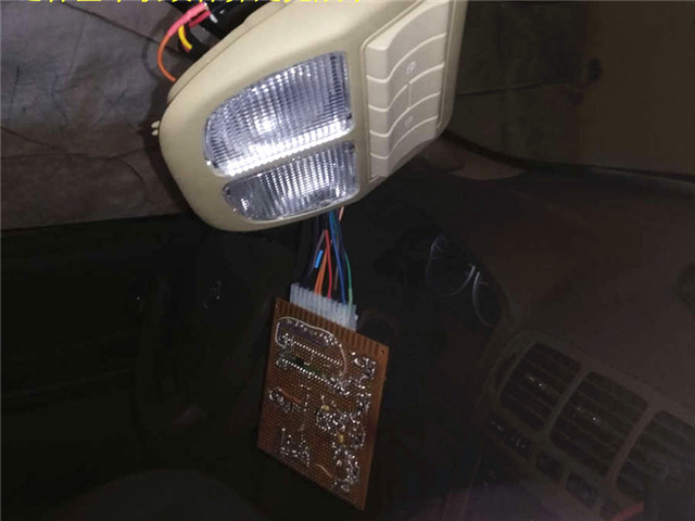

2.4丐版大蓝加了个有自动开关功能的日行灯
加这玩意的起因是2013经典版Gl8(也就是额滴丐版大蓝)的维修手册(淘宝上2块钱买的电子手册,嘿嘿嘿)里有这样提到:环境光照传感器是一个光敏晶体管,它传递给车身控制模块的信号随着外部环境亮度的改变而改变。任何使前照灯打开(ON)的功能或条件将取消日间行车灯操作。 在日间行车条件下,前照灯位于OFF(关)位置,自动灯控(ALC)激活,前转向信号灯将点亮,这是由车身控制模块的环境光照传感器信号决定的,有30秒的延迟时间。 当点火开关位于RUN(运行)位置,制动踏板没有踩下,变速器不在PARK(驻车)位置时,
