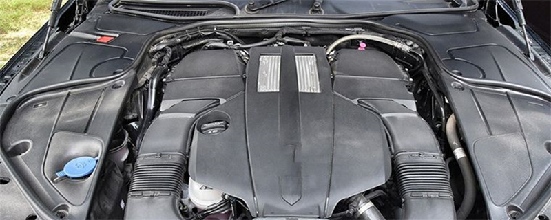

1800cc是指排量为1.8升,排量是指发动机所有气缸从上止点到下止点的容积合成,排量越大,进气量越大,动力越强,油耗越高,大部分车企想提高发动机的动力已经不依靠增加排量这种方法,而是使用涡轮增压技术。以下是涡轮增压技术的相关介绍:
1、涡轮增压技术的作用:涡轮增压技术可以在不提高发动机排量的基础上增加发动机的进气量。汽车的发动机以燃油和空气的混合物为燃料,如果增加了进气量再相应增加燃油喷射量,这样就等于增加了发动机汽缸内燃料的量。燃料的量增加了每次燃烧释放出的能量也会增加,这样发动机的动力就可以提高。
2、涡轮增压发动机的组成:涡轮增压发动机有涡轮增压器,涡轮增压器由两个部分组成,一部分是压缩涡轮,另一部分是排气涡轮,压缩涡轮与进气歧管连接,排气涡轮与排气歧管连接,压缩涡轮与排气涡轮同轴连接,当发动机达到一定转速时,发动机的排气有足够的能量推动排气涡轮旋转,排气涡轮旋转时压缩涡轮也会旋转,这样即可压缩空气并将空气输送到发动机汽缸内。
