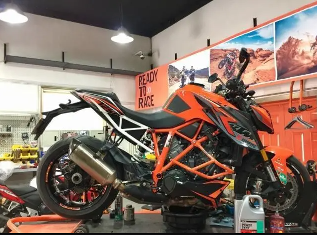

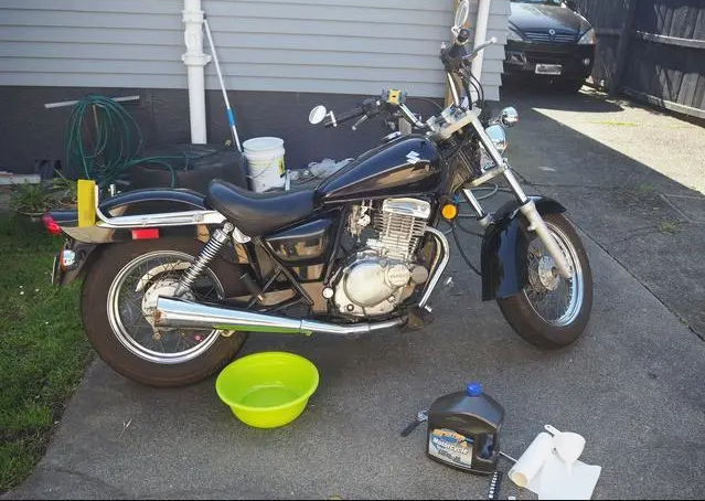

修车工表示,一般情况下,摩托车里程数在前1000公里,也就是磨合期内,机油更换的频率会比较高,这是因为还在磨合期内,发动机内部机械件摩擦会产生一些细微的金属碎屑。及时更换机油,能把这些碎屑尽早地排除发动机外,减少对发动机的磨耗。
但是具体的更换频率跟摩托车骑行的速度,还有道路的状况有很大的关系,如果经常开高速度,或者经常是在市区内上下班代步的话,可以3000到4000公里换一次机油。国产摩托车换机油的频率可能要高一些,进口摩托车根据品牌不同,可以在7000到15000公里左右进行更换。
此外,在更换摩托车机油的时候,需要注意,磨合期内并不是用越贵的油越好。这个阶段,建议用普通的矿物油,因为全合成油可能会减少机械件的摩擦。而磨合期就是为了让发动机内的新零件得到顺利地磨合。
