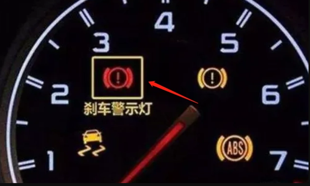

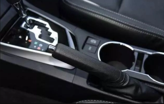

我们要排除手刹是否放下,手刹如果没被放下的话故障灯也会亮起,如果手刹灯放下后手刹车灯仍然亮的话,车主应检查制动液,如果制动液泄漏或不足,手刹车灯可能会亮,其次,有可能是刹车盘变薄,或者刹车片中混入了异物,由于刹车盘表面不平整,踩刹车时会产生尖锐的金属摩擦音,这种情况也会导致制动力不足、刹车距离变长、变软等。
电子制动器的红色或黄色LED闪烁可能会与ABS或红色感叹号一起闪烁,这意味着电子手刹系统出现了故障,在这种情况下,在保证车辆正常制动的前提下,应尽快开车到维修机构进行维修
如果车辆制动异常,必须停在安全的地方等待救援,车辆制动踏板故障或特殊情况下,拉动控制手柄以实现制动,拉动控制手柄时,可以提供制动,释放控制手柄时,它不能提供制动,例如,如果与ABS相关的制动系统发生故障,组合仪表上的一个或两个警告灯将点亮,无法保证车辆的稳定性,在这种情况下,可以使用电子制动开关控制按钮执行紧急制动,并且可以确保车辆在紧急情况下能够制动。
