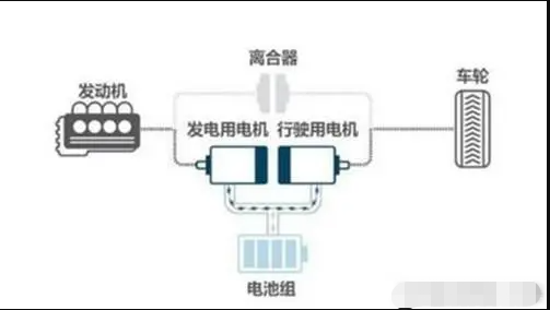

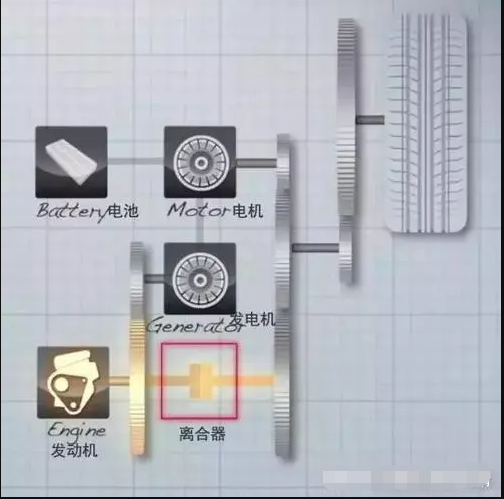

技术总是向前发展的,当前纯电动汽车还有着种种不足,尤其是续航问题。虽然纯电动汽车有着诸多的优点,例如动力强劲、车内静谧性高,使用成本低、环保等,但是电动车的局限比较大,更适合家门口转转。而出长途还是燃油汽车方便一些。而油电混动汽车则是当前过渡阶段最好的车型,享受到电车下动力、油车的续航,而且价格还差不多。也就是比燃油车高半个档次,因此当下选购汽车,如果预算允许,一定要把油电混动汽车放在首位!无论是丰田还是本田都有油电混动车型,而国产的比亚迪系列插电混动车型也是可以购买的。混动是趋势,在日系车的推动下,BBA等豪车也在搞混动,可惜早期并没有重视油电混动技术,今天看来BBA的混动技术要比日系差一些,甚至混动方案已经不如比亚迪成熟了! 说起混动,丰田绝对是NO.1。研发的比较早,全球保有量高,销量早已经突破一千万辆。因此成熟稳定丰田绝对是拔头筹,但是本田这个理工男也不是吃素的。在行星齿轮混动专利被丰田申请后,本田另辟蹊径的搞出了【IMMD】混动,当然这个混动也不是一天搞出来的。 本田的IMMD混动结构更简单,用一个离合器就代替了动力分流的机械装置,更多的靠软件控制。
可以看出本田的IMMD混动更像一个串联混动系统,中低速行驶时车辆由一台135kw、315Nm的电动机驱动,动力是不用考虑的。电动机最大的特点就是低转速,高扭矩,即使每分钟几十转其扭矩一样可以达到最大。因此无论是起步还是加速,混动版奥德赛绝对比燃油版表现的更好。
混动奥德赛采用一台2.0L的阿特金森循环发动机,各项参数是很弱的,但是优点就是热效率高达40.6%,当然需要在特点的工况/转速下才能实现。而利用发动机发电来驱动电动机,则既可以让发动机在高热效率区间运转,同时又发挥了电动机低转速高扭矩的特点,取长补短实现低油耗高动力。 而高速巡航时,整车所需要的功率大大降低。20-30kw足够,而这时候发动机与减速箱、车轮直接连接,发动机直接驱动车轮更节能,发动机利用率更高。这就是混动奥德赛节油的原因。
