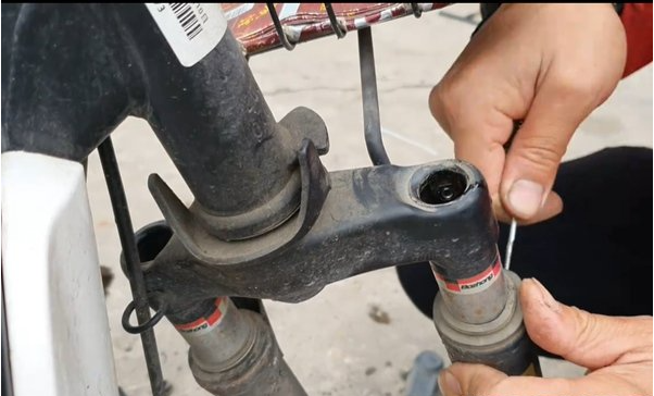

电瓶车前减震器不回弹可能是由于内部损坏、弹簧疲劳或液压油泄漏等原因导致的。要修复这个问题,请按照以下步骤操作: 检查外观:首先检查减震器是否有明显的损坏或泄漏。如果发现损坏,可能需要更换整个减震器。 检查液压油:检查减震器内的液压油是否充足。如果液压油不足,请添加适量的液压油。 检查弹簧:如果液压油充足,那么可能是弹簧疲劳导致的不回弹。检查弹簧是否有损坏或变形。如果弹簧损坏,需要更换新的弹簧。 检查活塞杆:检查活塞杆是否有卡住的现象。如果有,尝试用润滑剂润滑活塞杆,以便其顺畅移动。 检查密封件:检查减震器的密封件是否磨损或损坏。如果密封件磨损或损坏,需要更换新的密封件。 重新组装:在完成以上检查和维修后,重新组装减震器。确保所有部件安装正确,并按照制造商的建议进行紧固。 测试:重新安装减震器后,进行试驾,检查减震器是否恢复正常工作。 如果以上步骤无法解决问题,建议您将电瓶车送到专业的维修店进行检修。
