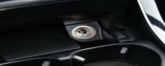

当前位置 > 首页 > 奔驰e300点烟器在哪里?
奔驰e300点烟器在哪里?
